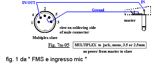

Qualcuno può darmi qualche dritta? Phoenix ha in dotazione il cavetto usb (con chiave di protezione), che viene regolarmente visto, nella fase sucessiva viene chiesto di collegare e accendere la radio ma... il nulla... La schermata rimane lì ad aspettare il collegamento della mia multiplex sx. Cosa posso fare? Ps, è mio primo sim, quindi non posso fare paragoni con altri , ma la grafica è grandiosa! mannaggia! saluti claffa |

La svolta... Chi ha mai giocato da piccolo al "Piccolo Perito Elettronico"? Quasi tutti direi vero? Ma porcocane! La morale é questa: Problema risolto. Come? Semplice. L'adattatore della Multipex SX fornitomi aveva i collegamenti sbambalati. Potevo immaginarlo. Si Perchè? Perche da piccoli tutti abbiamo giocato al "Piccolo Perito elettronico" Con l'eccezzione del sottoscitto che di elettronica/elettrico non ne capisce un tubone.. Grazie a i contributi lasciati da Protomax sono andato a confrontare gli schemi e ho notato la differenza dei collegamenti, manco a dirlo sistemati come nella figura 1, il pc ha rilevato fulmineamente la radio con gran sbavata del sottoscritto. Spero che questo possa servire chi dovesse trovarsi nella medesima situazione, ma soprattutto a chi, bambino, desideroso di giocare al "Piccolo Perito Elettronico" non ne ha mai trovato la scatola claffa |
