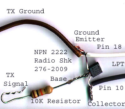

Io mi sono costruito questa interfaccia, pero' prima di provarla con la radio volevo essere sicuro del suo funzionamento.
Leggiendo nel sito di FMS e sul vostro forum,ho visto che serve programmare un chip della porta LPT1 per fare funzionare l'interfaccia con il simulatore di FMS,ho Win 98 e volevo sapere se qualcuno mi puo' Aiutare.

nell'interfaccina con transistor e resistenza, non c'è proprio nulla da programmare.. deve andare e basta...
