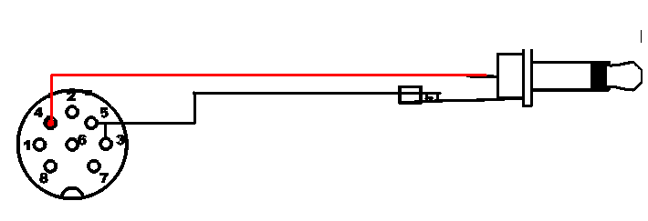

mi sono fatto l'adattatore per usare il simulatore con la mia semi-nuova Multiplex Cockpit.
Il cavo funziona, però dovendo accenderla, la tx va in trasmissione. Per non dover togliere il quarzo ogni volta, vorrei fare in modo che quando collego il cavo, la trasmittente non trasmetta. Con radio Futaba la cosa funziona, perchè nella spina per futaba c'è un ponticello tra due pin che mi fanno accendere la radio senza attivare l'alta frequenza.
Si può fare una cosa del genere anche con multiplex?

Con il cavo che ho fatto io la radio non va in trasmissione.
Questo è lo schema che ho trovato sul sito si smartpropoplus.
Aiuto per cavo multiplex cockpit/evo-mpx_8_pin_din.gif
