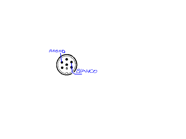

Salve ragazzi ho bisogno di una mano.
Recentemente ho acquistato quest'ottimo simulatore ma non sono riuscito ad usarlo a causa del settaggio che sembra impossibile.
Posseggo un HITEC optic 6 e al momento dell'acquisto ho chiaramente scelto il cavetto per la mia radio ma al momento in cui è arrivato ho notato che i piolini del jack non erano per la mia radio.
Così l'ho rifatto da capo con un cavo giusto rispettando ovviamente lo stessa saldatura di fabbrica ma a questo punto mi viene un dubbio.
Siccome nel simulatore non riesco a settare nulla e tutti i comandi sono mixati tra loro, ho l'impressione che il cavo che mi hanno venduto oltre ad essere sbagliato di forma lo è anche di saldatura dei fili.
All'interno ho trovato 3 fili rosso bianco e verde, quest'ultimo staccato come se non servisse per il resto il collegamento è fatto come l'immagine allegata...
c'è qualcuno che può confermarmi se tale saldatura è giusta?
Se qualcuno possiede un hitec optic 6 e sta andando bene con questo simulatore mi può aiutare vedendo come porta la saldatura il jack che va alla radio..
Grazie a tutti
Livio

Optic 6
Io ho la OPTIC 6 ed ho comprato phoenix.
Tutto funziona benissimo.
Il cavo è saldato cosi (per chi guarda il lato saldature)
- il primo connettore lato sinistro è vuoto
- il secondo connettore del lato sinistro ha il Filo rosso
- il connettore al centro in alto e quello nel mezzo sono vuoti
- Il primo e secondo connettore lato destro sono uniti da un ponticello
il filo bianco è collegato a massa
Spero di esserti stato d'aiuto.
Saluti, Gian Paolo
