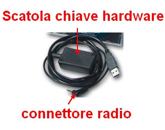

Il tuo PC rileva una chiavetta USB, Phoenix vuole rilevare la chiave hardware e se non la trova te lo dice.
Potrebbe darsi che sia danneggiato il cavo che va dalla chiave hardware alla radio o la chiave hardware stessa.
Oppure la presa della radio.

Hai fatto una prova con un altro gioco, che non deve riconoscere la chiave di protezione hardware che vuole Phoenix e quindi funziona.
Quindi il problema è nel dispositivo di protezione di Phoenix.
Sto riguardando la foto che hai postato della radio e mi viene un dubbio: usi il cavo in dotazione a Phoenix?
questo?
http://www.baronerosso.it/forum/atta...ix-rc-cavo.jpg
