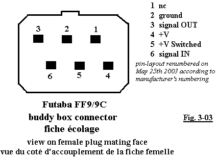

Possiedo l'interfaccia per collegare la radio al pc con lo spinotto della vecchia futaba (quello tondo), avendo acquistato una Futaba 9CAP/9CHP (ff9) con lo spinotto rettangolare a 6 pin (come da foto),stò sercando informazioni su come eseguire la saldatura dei due fili e del ponte su di esso. Mi può aiutare qualcuno?

Servito...
futaba 9cap/9chp-piedinatura-futaba-ff9.gif
