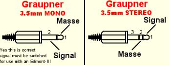

Per prima cosa individuate il pin d'uscita del segnale PCM PPM dalla presa allievo/maestro della vostra TX se avete bisogno di qualche schema guardate qui:
http://users.belgacom.net/TX2TX/tx2t...h/tx2txgb7.htm
a questo punto dotatevi del connettore apposito per la vostra radio e saldate tra la massa e il Pin out signal uno spezzone di cavo per audio mono tipo quello delle cuffie (calza a massa e polo caldo sul pin out signal) all'altro capo mettete un jack 3,5mm stereo
poi scaricate la versione di SmartPropoPlus winmm.dll giusta per il vostro tipo di radiocomando da :
http://www.geocities.com/shaul_ei/Download2.html
e seguite la guida su come settare il mixer del microfono qui :
http://www.geocities.com/shaul_ei/TroubleShooting.html
Spero di essere stato utile
