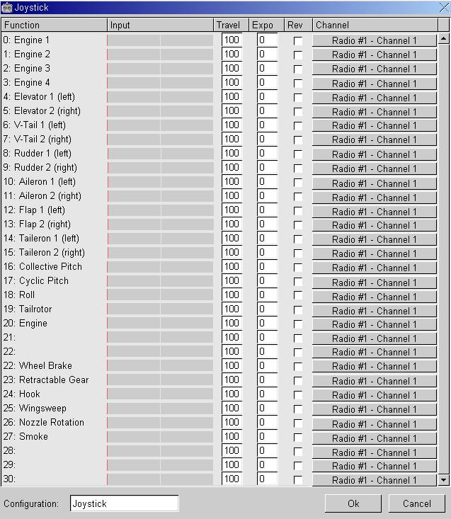

Salve,
avevo usato il simulatore per cominciare a volare con gli aerei e tutto somato ero riuscito a settare e impaare.
Ora ho acquistato un eliotterino coassiale "Blade CX2" qui sul mercatino ma prima di fare danno volevo provare al simulatore.
Le mie domande
1) qualcuno ha il Blade CX2 per aerofly? (in ogni caso io avrei già un altro coassiale)
2) in ogni caso sapendo che vorrei non modificare il modo di pilotaggio io volo mode1 quindi
DX (su-giù) GAS - (dx-sx) Alettoni
SX (su-giù) Cabra-Picchia - (dx-sx) Timone
come devo settare i parametri del simulatore? facendo riferimento alla immagine allegata?
io so che sul mio joysick quando uso aerei ho
DX GAS joysick#1 canale3 - Alettoni joysick#1 canale1
SX Cabra-Picchia joysick#1 canale2 - Timone joysick#1 canale6
sul joysick#1 canale4 di solito configuro i carreli retrattili (è un interrutore on/off)
sul joysick#1 canale5 ho un potenzionetro (Gear/Pit) che non ho mai usato
poi hi l'interrutore per il Mix
Grazie anticipatamente degli aiuti che vorrete darmi

Nessuno che mi da un aiutino?
ho scaricato micro47g
chi mi aiuta a settare aerofly?
per adesso ho vito che per farlo sollevare devo impostare
0 - Engine 1
1 - Engine 2
2 - Engine 3
3 - Engine 4
20 - Engine
Tutti su Joystick 1 Canale 3
quando do motore l'eli si solleva anche se ruota su se stesso
Adesso cosa devo settare per permettere all'elicottero di
andare a destra/sinistra
andare a indietro/indietro
e per evitare che continui ad avvitarsi su se stesso?

Ho già provato dal vero (non sul simulatore) a sollevarlo e riesco senza toccare nulla (che non sia il gas) e aiutandomi col trim a farlo stare fermo a 3-4 cm di altezza.
E' proprio per questo che vorrei (visto che tanto è installato sul pc) provare al simlatore, ma per quante prove faccia non riesco a settarlo
ho impiegato 2 ore a capire che dovevo avere tutti e 5 i motori attivati, ecco perchè chiedo aiuto.

imposta il cyclic pitch con il canale che usi per l'elevatore dell'aereo, il roll con il canale che utilizzi per gli alettoni ( aileron ), ed il tailrotor con il canale che utilizzi per il timone ( rudder ).
