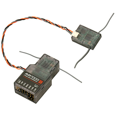

Ciao, ho un problema con l' ar7000..premetto che la ricevente è nuova acquistata in america.Allora, quando mi è arrivata la rx ho provato a effettuare il binding ed è andato a buon fine, la rx funzionava benissimo, ed ho fatto circa 10minuti di hovering, ma quando lo ripresa ed ho inserito il connettore della batteria il satellite ha cominciato a lampeggiare, solo il satelite la rx no, ma non è il solito led che appare qundo la rx si deve associare alla trasmittente ma la luce del led è molto piu bassa.
Ho provato a rifare il binding, la rx si associa, infatti all'inizio lampeggia e poi rimane fissa, ma il satellite lampeggia sempre con questo strano led e quindi i servi non si muovono, non si muove nulla.
Sono andato a casa di un mio amico che ha anche lui ar7000 e nella mia rx abbiamo messo il satellite della sua rx, e funzionavano entrambi benissimo.
quindi il problema è il mio satellite.
A qualcuno è mai capitata questa cosa e magari è riuscito a risolvere il problema?

se hai cambiato satellite e funziona allora il tuo è difettoso cambialo costa sui 30 dollari in america

scuate ma cosa è questo "satellite" ? sono curiso

Il satellite è quello piccolo.

2,4... non avevo capito
