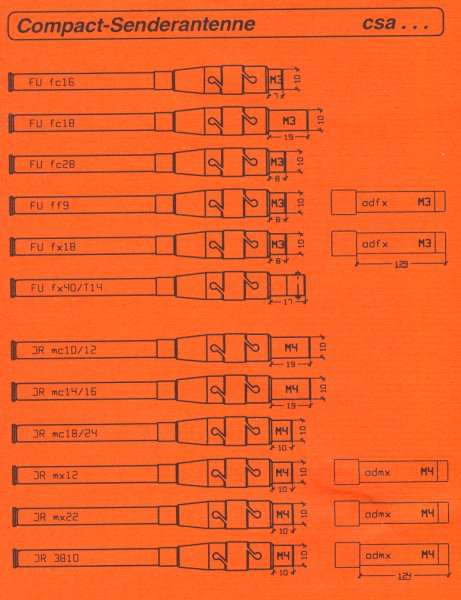

Io ho una Becker per l'mc24 e mi trovo benissimo. E' un po cara e va ordinata esattamente per il tipo specifico di radio, essendo tarata per ogni singolo modello.
E' telescopica e leggerissima.
Per la PCM9xII (come mx22) viene fornita di prolunga adattatrice.
Qui la trovi per tutti i tipi di radio con relativo adattatore

Ti allego un po di documentazione sulle Becker.

Quindi se la voglio prendere dal sito dove l'hai presa tu, per la mia MX22 40Mhz mi ci vuole la prolunga adattatore? e da modellflugprofi non l'ho vista o sbaglio?

Si, occorre la prolunga.
Come antenna è identica in tutto e per tutto alla mia (abbiamo lo stesso modulo HF sulla radio).

Ma se ho capito bene la tua antenna e' lunga 54 cm.....non esistono antenne caricate piu' corte di 54cm che garantiscono comunque le stesse prestazioni?
enriconnection non è collegato   Rispondi citando
Vecchio 13 febbraio 08, 23:12   #7 (permalink)  Top
Adv Moderator
L'avatar di FrancoC.
Data registr.: 16-01-2003
Residenza: Rimini
Messaggi: 11.861
Originalmente inviato da enriconnection Visualizza messaggio
Si, aperta è lunga 54 cm.
Ne avevo una di gomma, piu corta (molto piu corta, circa 35 cm), marcata Graupner ma, come tutte le antenne flessibili in gomma (col conduttore arrotolato) non mi dava sicurezza sulle lunghe distanze. Normalmente sono lunghe una 40ina di cm.
La Becker è costruita in maniera diversa: è telescopica come una normale antenna e ha una bobina di accordatura alla base, che viene tarata in fabbrica a seconda della radio su cui sarà installata.
Ma anche le antenne originali delle nostre radio funzionano con lo stesso principio: sono telescopiche e hanno, all'interno del Tx un circuito di accordatura, altrimenti una radio in 35MHz dovrebbe avere un'antenna lunga circa 2,40 mt.
Di questa antenna se ne parla alquanto sui Forum tedeschi e, a quanto sono riuscito a capire con la poca conoscenza di tedesco che ho, pare che, come distanza operativa, non scenda sotto il 70% rispetto all'antenna originale della radio.
Io ho fatto delle prove (non strumentali, ovviamente) a terra; con la Becker sono arrivato a circa 200 mt prima di avere problemi, con l'originale a ....... 240 mt: 80% circa di portata rispetto alla normale. A terra la propagazione delle onde radio è minima .....
Le migliori in gomma (avvolte) non arrivano al 50%.
La mia vecchia in gomma l'ho data ad un'amico che vola prevalentemente con Park Flyer.
La Becker l'ho usata anche in pendio con buone distanze e senza mai problemi.
