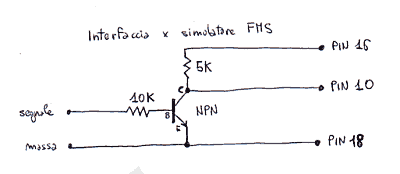

Voglio solo confermare che il circuito copiato nei vari post funziona veramente bene in Windows 98.
Preciso che nel mio PC portatile ho tre sistemi operativi, Dos, Windows 98 e XP.
L'interfaccia l'ho collegata alla porta parallela dopo l'avvio di windows 98.
Ciao a tutti da Naraj.
Chiedo scusa a tutti per il putiferio precedente.
E' meglio che vada a letto per non combinare altri guai.

sCUSA DOVE HAI TROVATO IL CONNETTORE DELLA RADIO?

A dir il vero, non mi sono posto il problema del connettore.
Conosci l'arte dell'arrangiarsi?
Nel mio caso ho usato del filo unipolare rigido tipo telefonico (diametro 0,5 mm) collegato ai fili dell'interfaccia e infilato direttamente nel connettore del trasmettitore.

Anche io ho costruito il connettore rettangolare artigianalmente e funziona benissimo.
Ho usato un piccolo pezzo di balsa dura e ho infilato dei pezzi di filo telefonico bloccandoli con ciano (anche per rendere la superfice della balsa più dura).
Il tutto protetto con del termoretraibile.
Ho anche messo il ponticello per evitare di togliere il modulo trasmittente.

Partendo dal cirduito postati da Naraj, qcuno mi potrebbe cortesemente dire come collegare i piedini della spina per una eclipse 7 ?

Ciao Naraj,
ti volevo chiedere se l'interfaccia ti funziona anche su XP usando PP joy.
Io ho realizzato questa che vedi postata e funziona bene con la radio del twister e con L'hitec

I due schemi sono simili e differiscono solo dalla fonte di alimentazione del circuito.

Ciao Naraj,
ho realizzato l'interfaccia per T7CAP seguendo il tuo schema ma non ne vuole sapere di funzionare.
Mi spieghi i settaggi che hai fatto al computer?
Io utilizzo PPJOY e ho ritoccato un pò il timing ma a volte sente qualcosa e a volte no.
Mi aiuti?
