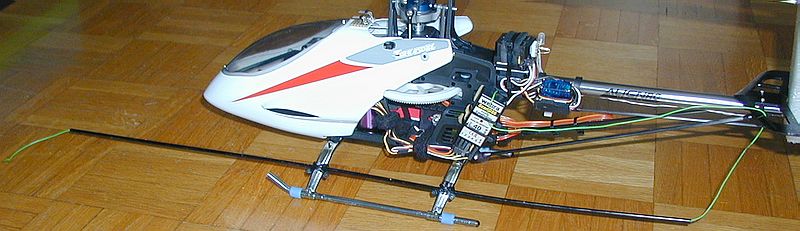

se non ricordo male io avevo appena inumidito l'antenna di wd40, comunque poi ho preso un bowden da aereo tagliato a 55cm e fissato con 4 fascette, l'antenna sta piu' stesa e non ci sono problemi a passare:
http://www.baronerosso.it/forum/atta...7&d=1182773507
