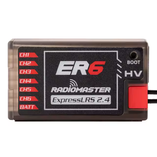

seconda soluzione, radio completa ELRS, software già installato EdgeTX, schermo colori e touch, le RX ELRS costano ancora meno e sono affidabilissime:
https://www.ebay.it/itm/277425988176

ELRS non vedo perchè sia per droni, io e un amico abbiamo abbondanti aerei, anzi, a maggior ragione necessitano di robustezza del segnale, anche a solo 2,4 MHz come le classiche FrSky senza dual band; le RX anche in questo caso abbondano, un esempio:
