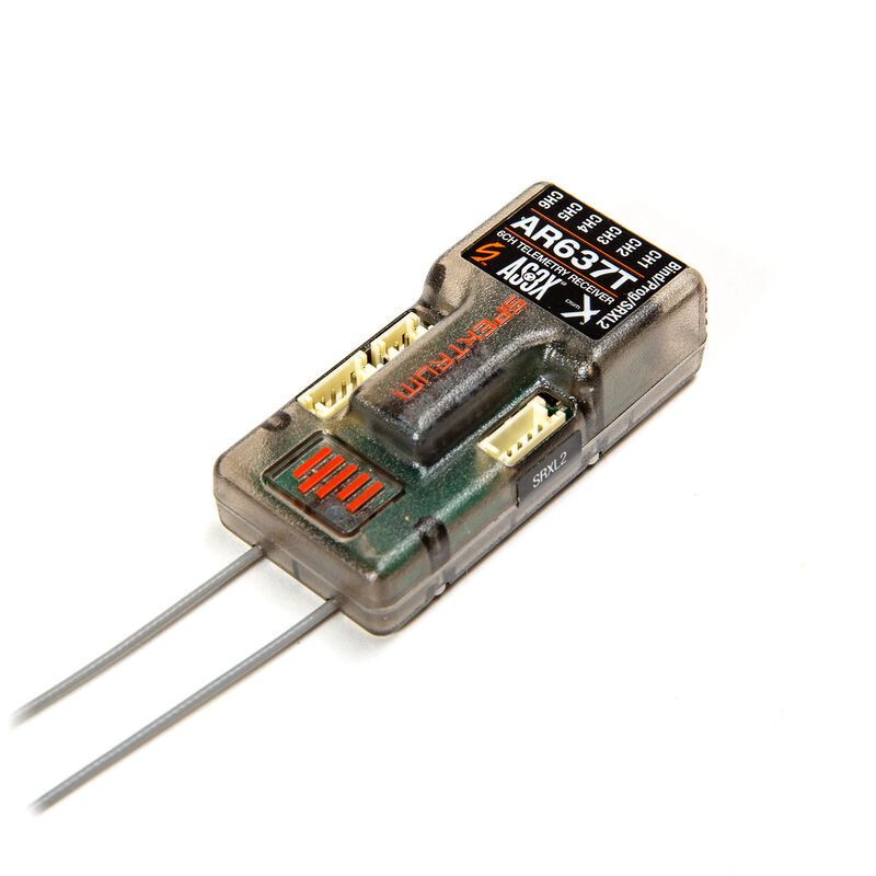

Salve a tutti, qualcuno di voi sa se la rx spektrum (ar637 ta) che si trova già installata sul modello viper jet 90mm della e-flite "premetto che la rx in questione e già settata per il modello citato" ,mettiamo il caso che se la voglio usare su un'altro modello c'è la possibilità di resettarla e riprogrammarla? Premetto anche che la sigla finale della rx che si trova all'interno del modello è ar637ta, e non come quella che si trovano in negozio con sigla finale ar637a.
Vedere foto.
Grazie.

Qui parlano di come sbloccarla
https://www.google.com/url?sa=t&sour...cIaThLlyTa7_lq

se non erro basta aggiornare la rx come semplice AR637T non BNF
per intenderci.

[QUOTE=DELFO;5241181]Qui parlano di come sbloccarla
Anche qui
https://www.rcgroups.com/forums/show...TA-Unlock-Beta
