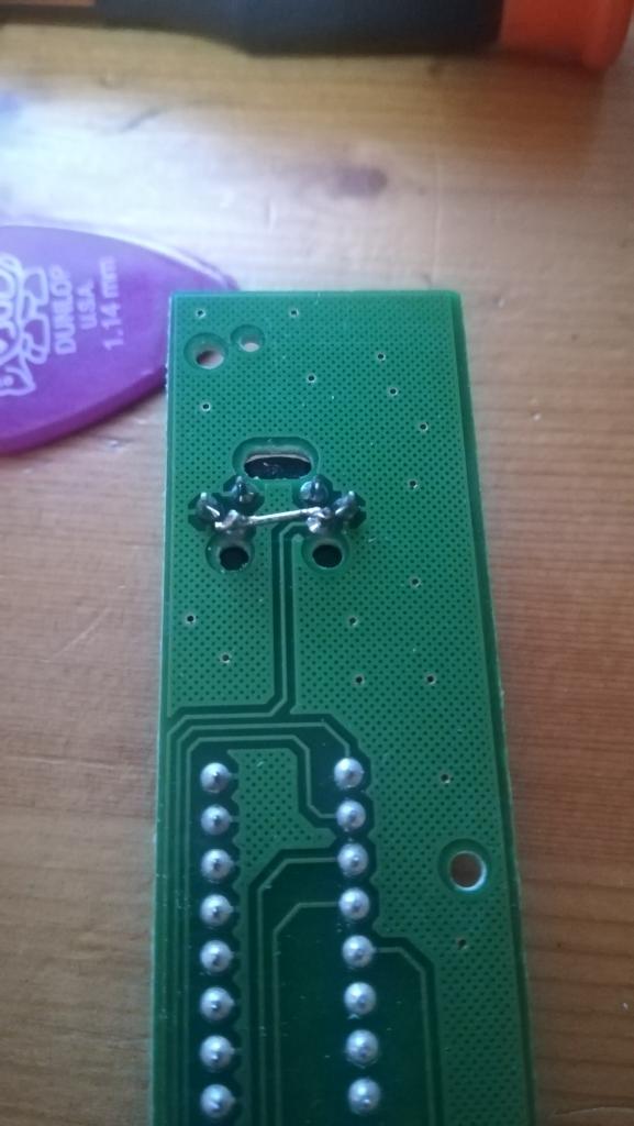

Ciao a tutti,
mi auto rispondo con la soluzione che potrebbe essere utile qualcuno.
Quindi mini guida sulla modifica del radio comando per farlo funzionare con gli adattatori:
1) Modifica del connettore PS2/trainer port:
- mettere in corto i pin del connettore come in foto, io ho usato un pin di una resistenza e l'ho saldato
2) saldare una resistenza tra da 10 k ohm come in foto, io ho usato una smd, ma si può utilizzare anche una normale a foro passante
Saluti
Cappo85
WK-2601 Trainer port aiuto-img_20200314_182315.jpg   WK-2601 Trainer port aiuto-img_20200315_141755.jpg
