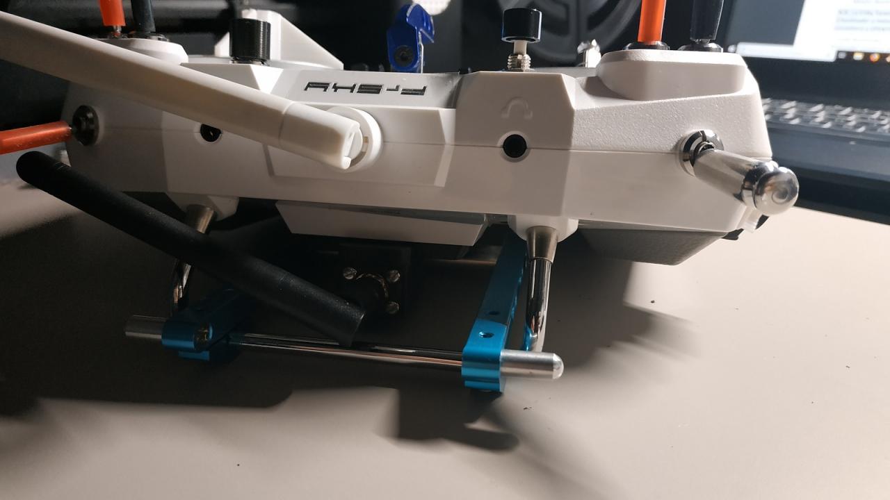

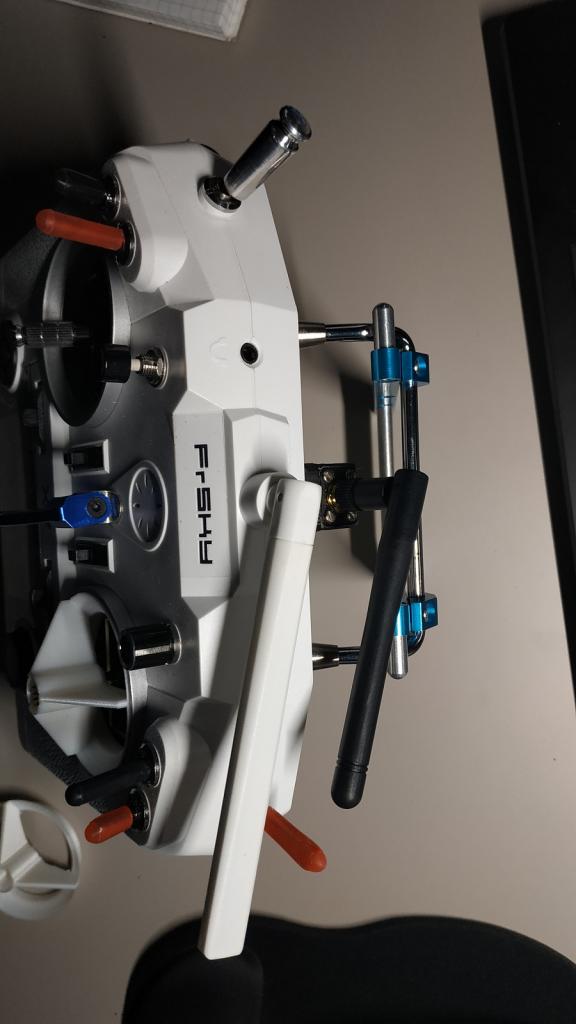

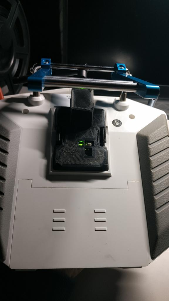

buona sera a tutti . da quando pratico questo hobby ho sempre avuto radio futaba e relative riceventi.molti anni fa comprai un modulo, tm-8 futaba fasst 2.4ghz, per abbinarla alla t9chp che utilizzavo all'epoca . poi passai ad una futaba 14sg ed abbandonai la 9chp con relativo modulo in un cassetto. qualche annetto fa per pura curiosità ho comprato una radio frsky la piu economica la qx7. morale della favola sono due anni che utilizzo solo la taranis ed ho venduto la futaba 14sg ad un amico con relative riceventi fasst test. per poter utilizzzare le molte riceventi fasst che ho montato su vari modelli ,ho preso la parte elettronica del modulo fasst tm-8 ,da un modulo frsky ho prelevato l'antenna con relatico cavetto , poi ho acquistato un adattatore da jr a futaba ed ho costruito un case per ospitare il tutto.
