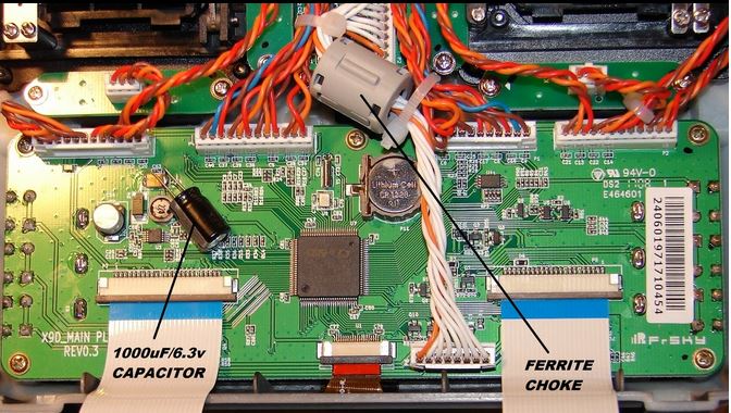

Originalmente inviato da ioteo Visualizza messaggio
Dai problemi che riscontri immagino che la radio é piuttosto datata...
probabilmente c’è la batteria tampone che si é scaricata...
É all’interno, dovresti aprirla per controllarla...

Sai darmi qualche indicazione in più sulla batteria tampone? Io non riesco a trovarla

Originalmente inviato da unodinoi Visualizza messaggio
Certo che in quanto a manuali non si sono sprecati. La "mossa" non è nemmeno menzionata mentre la batteria tampone...neanche un accenno.
In efetti la radio è del 2014 e l'ho tenuta nella valigetta tanto tempo proprio perchè temevo questa curva molto ripida di apprendimento.
La batteria tampone l'ho trovata in un video su youtube ma bisogna aprire la radio e non è che mi fidi tanto di farlo.
Proverò con calma. Almeno intanto ho capito il problema
Difficile non vederla....
