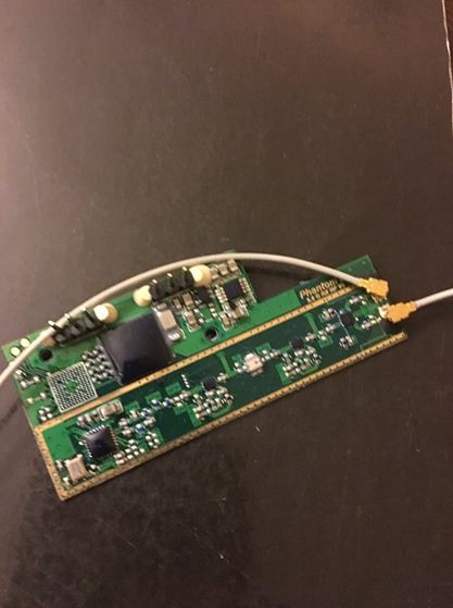

Ciao a tutti,
secondo voi è possibile utilizzare il radiocomando e relativa ricevente di un DJI Phantom 2 a 6ch, con SBUS, per pilotare un tuttala.
Ho provato a collegarlo ad Arduino per annotare il tipo di messaggi trasmessi (per vedere se sussiste una codifica proprietaria DJI) ma non ho avuto successo.
Inoltre online non si trovano schemi riguardanti il funzionamento, essendo usata solo con droni DJI.
Grazie
In allegato qualche immagine di riferimento
Riutilizzare radiocomando DJI Phantom-31253086_1627519317343667_2314580926903877632_n.jpg   Riutilizzare radiocomando DJI Phantom-31265660_1627519280677004_7658190653163044864_n.jpg

Molto semplice, questi radiocomandi hanno un'interfaccia SBUS, quindi basta utilizzare un apposito convertitore in PPM o una FCU come l'APM (ArduPilot) ed eseguire le operazioni di trim lato software. Nello specifico, smontando i radiocomandi DIJ puoi gestire la durezza della ghiera di scorrimento, la molla e il punto medio.
