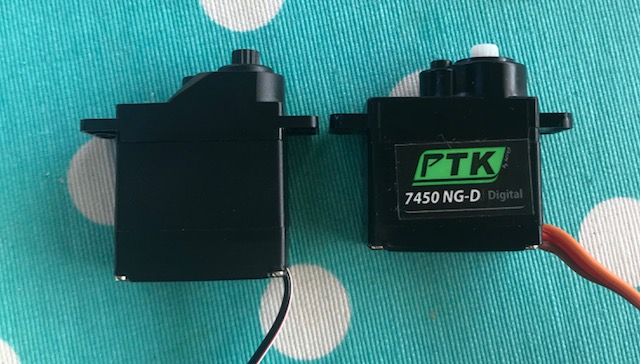

Ciao a tutti, sono un niubbo e ho un problemino da risolvere. Ho pensato di scrivere qui perché leggo e frequento il forum dedicato alle stampanti 3D e ai CNC, sono certo che saprete aiutarmi.
Il mio figlioletto ha pensato bene di rompermi il servomotore del drone. Il drone è il Parrot Disco ad ala fissa, quindi una sorta di aereo con due servo sulle ali.
I servomotori sono custom della Parrot e costano 99 euro di ricambio, un prezzo assurdo anche perchè dentro gli ingranaggi sono totalmente di plastica e infatti si sono spaccati i dentini. Sono in vacanza in Francia e non volevo restare senza drone, lo uso per fare un po' di foto e video, e in un negozio di modellismo ho trovato un servo motore che sembra compatibile, almeno nelle dimensioni.
Il servo è questo
Micro Servo Numérique 7450 NG-D
Domani provo a vedere se funziona, ma dalle dimensioni del motore sembra un pelo più piccolo di quello che c'è su e non vorrei che questo causi problemi. La forza torcente (se così si dice) mi pare sia 1.9 su 5V e quello che c'è su secondo me è almeno 3.
1) Può essere un problema? Deve muovere un flap di polistirolo.

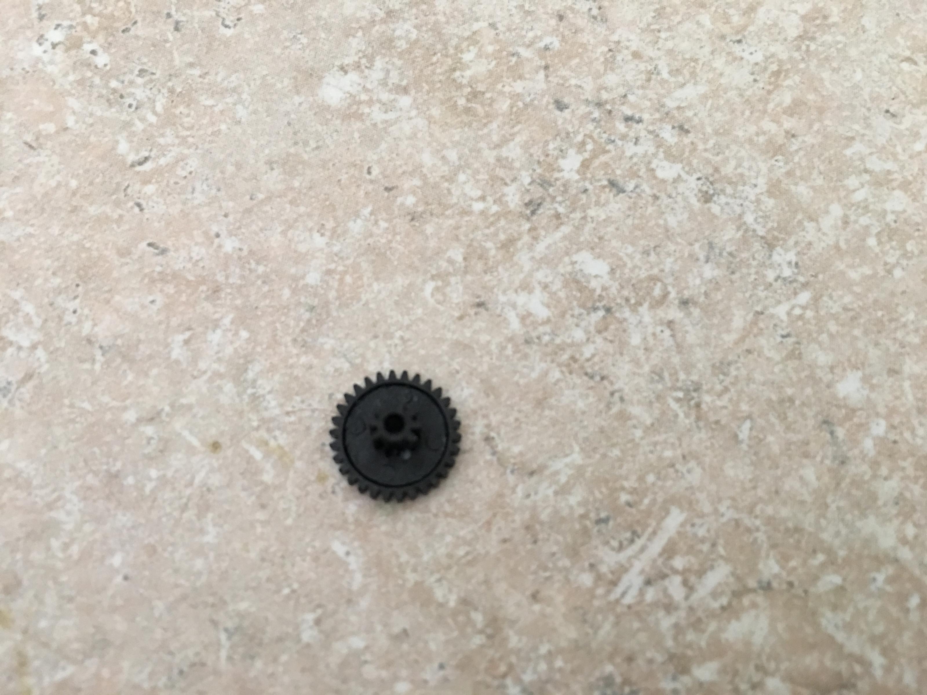

2) Ho speranze di trovare l'ingranaggio di ricambio del servo originale?
E' da 30 denti fuori e 10 dentro.
3) Mi conviene sostituire i due servo magari prendendone due con ingranaggi più robusti? Me ne consigliate due?

Non farti ingannare dalla dimensione: l'importante è che abbia caratteristiche pari o superiori a quello originale. Per dire: il servo nuovo è più piccolo ma ha più coppia (torque), va bene. Invece se il servo nuovo ha meno coppia, a prescindere dalle dimensioni non andrà bene.
Oltre alla coppia bisognerebbe però anche considerare la qualità del prodotto. In genere un servo con pari coppia ma con ingranaggi metallici è da preferire ad uno con ingranaggi in nylon.
