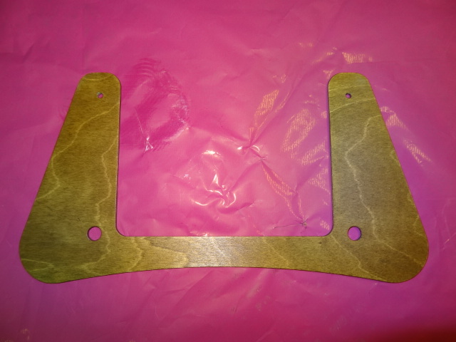

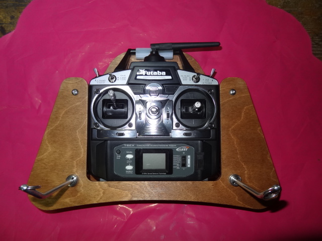

ciao,posto le foto del mio pulpito autocostruito i disegni li ho trovati in rete era per la spektrum dx6i ho fatto una piccola modifica al disegno per usarlo con la futaba 6ex , è in compensato da 3mm tagliato con la cnc, mentre il resto è in acciaio inox lavorato al tornio e fresa e il particolare per incastrare la maniglia è in nylon,ho fatto i perni per la tracolla copiando quelli della futaba che già possedevo con l'incastro a baionetta, in maniera di poterli estrarre per rendere il tutto meno ingombrante, quello del disegno originale era fatto con un pezzo di tondino di inox ma rimaneva sempre attaccato al pulpito,un saluto a tutti.
Pulpito per 6ex autocostruito-dsc02623.jpg   Pulpito per 6ex autocostruito-dsc02624.jpg   Pulpito per 6ex autocostruito-dsc02625.jpg   Pulpito per 6ex autocostruito-dsc02626.jpg   Pulpito per 6ex autocostruito-dsc02627.jpg

altre foto del pulpito con l originale per la spektrum.
Pulpito per 6ex autocostruito-dsc02628.jpg   Pulpito per 6ex autocostruito-dsc02629.jpg   Pulpito per 6ex autocostruito-dsc02630.jpg   Pulpito per 6ex autocostruito-dsc02631.jpg   Pulpito per 6ex autocostruito-1280_3531333737346239.jpg
