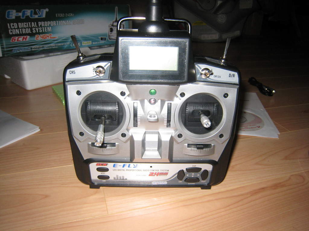

Salve Ragazzi, sono nuovo del forum e vi chiedo la cortesia di darmi una mano per risolvere il mio problema.
Attualmente ho una radio Art-tech
Questa radio mi serve a controllare un drone DJI F450 con nata lite.
Per il canale CH5 ho un tasto a solo 2 posizioni che mi commuta il modo di volo da Manual a Fail Save.
La radio ha altri 3 tasti a 2 posizioni e la funzione Mix.
La ricevente invece ha questi attacchi:
In pratica io vorrei utilizzare il modo Atti (La mia non ha GPS) perché non sono ancora esperto di volo.
Come posso fare?
Eventualmente il tasto si può sostituire con uno a 3 posizioni?
Grazie.

devi installare il software della centralina di volo su un pc, attaccare il drone e gestire i sub trim e end point del canale 5 dalla radio, visualizzando ed evidenziando sul software le caselle con la modalità di volo che ti interessa.
