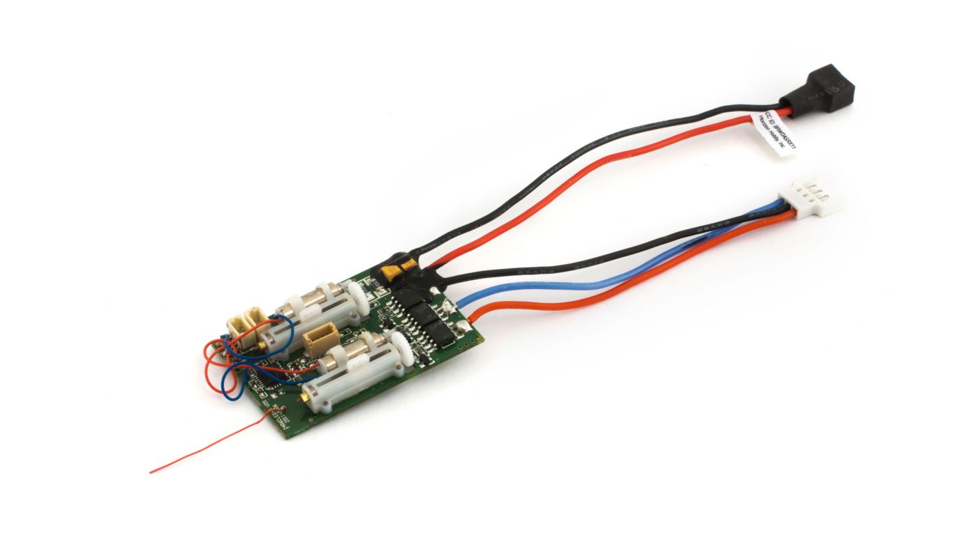

hai provato a chiedere a Jonathan se è possibile cambiare la ricevente del tuo aereo, vedo che lo hanno in vendita,
ti ha venduto una radio con caratteristiche diverse dal dichiarato, fatti aiutare per rendere Dsmx tutti e due gli aerei,
magari con pochi euro risolvi.
ciao ciao
P.s. hai una foto della ricevente?

cambiare la ricevente al beast???
io dico che non ne vale la pena... comunque la ricevente del beast è questa
e bene che va la si trova a più di 60€, una analoga dsmx non potrebbe costare di sicuro meno
