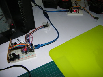

multiwii: realizzato radiocomando con meccanica joystick e RF24L01
ho realizzato il controllo remoto del multiwii con due arduino nano, due RF24L01 e la meccanica di un vecchio joystick, i canali disponibili per ora sono 8 con 8 canali di risposta per la telemetria
ovviamente la meccanica puo' essere sostituita con qualche cosa di piu' serio
il programmma l'ho gia' realizzato funzionante ma deve essere sistemato e ottimizzato
costo eletronica 15 euro circa, meccanica dipende da quello che volete
chi mi da una mano?
p.s. ovviamente il programma puo' essere facilmente modificato per controllare qualsiasi dispositivo RC portata +100metri

ho gia' risolto 10 metri in bassa potenza 8 canali in e out
