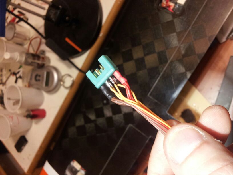

Secondo voi l epossidica su le saldature dei contatti del segnale puo' causare disturbi anche solo usando il servo tester?

direi di no, anch'io faccio sempre più o meno cosi, dopo la saldatura annego tutto nell'epossidica, mai riscontrate interferenze;
a meno che l'epossidica non sia intrisa di umidità o caricata con limature di ferro.. ma non penso proprio

Mistero provero a mettere prima il termo retraibile e poi epoxy

Al posto della epossidica, usa la colla a caldo, è perfettamente isolante e se capita, la puoi togliere facilmente, il termoretraibile mettilo ugualmente.
L'epossidica è comunque isolante e non crea problemi

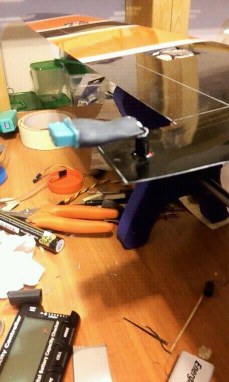

Risolto con colla a caldo e termoretraibile.
