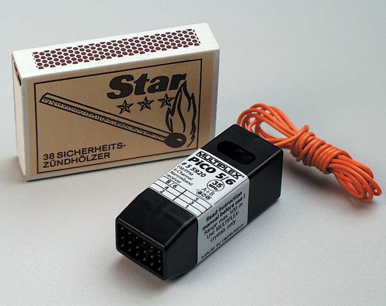

Come da titolo, sto cercando di installare una rx Pico 5/6 Multiplex (cod. 55920) su di un EasyGlider RR come da allegato..
Non riesco a capire (e le spiegazioni non aiutano di certo ) come collegare il motore.
Sul regolatore arrivano i fili batteria; escono i 2 fili che vanno ad alimentare il motore e il connettore a 3 fili (+,-,segnale) che deve (credo)andare al ricevitore...
Tale ricevitore non ha un cavetto di alimentazione proprio ??? L'ali la prende dal connettore a 3 fili del regolatore ???
Già mi sono ritrovato l'impossibilità di collegare l'interruttore generale, visto la incompatibilità dei connettori (ma questo è il minore dei problemi...)
Tenete presente che i servi funzionano ed il motore, al momento che collego lo spinotto del pacco batt, dà un colpetto.
Qualcuno è così gentile da postare uno schema elettrico di tutto l'impianto ??
La piedinatura dell'rx spero di averla intuita correttamente...

Tutto risolto: da buon principiante non sapevo che l'RX (che è senza batteria di alimentazione ovviamente) non tiene in memoria lo stick motore, quindi ad ogni accensione che tale stick NON è a zero, non dà il consenso al motore.
