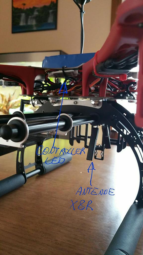

Allegato 327330Ciao ragazzi ho una taranis plus con ricevente x8r e telemetria con sensore batteria e variometro,il tutto montato su un f550. Ho anche installato un controller led a 433mhz comandato quindi da telecomando, cge accendo e spengo i led da remoto come potete vedere da foto.
Problema:
Mi è capitato per ben due volte con una scarica di batteria che la radio mi desse il messaggio "PROBLEMA ALL'ANTENNA DELLA RADIO". Avete idea di cosa possa essere?
Grazie!
Hai un firmware antecedente al 2.0.16, installa il firmware 2.0.17 e vedrai che risolvi il problema

Sicuramente,perché non ho ancora aggiornato dall'acquisto. L'ho presa da jonathan 3 mesi fa.. quindi avvicino la punta delle 2 antenne dalla parte del filo?
