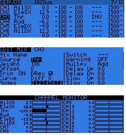

Saluto tutti gli amici del Forum,
vorrei chiedere una cosa agli altri possessori di Taranis e/o sviluppatori, sicuramente ci sarà un modo ma, se c'è, non sono riuscito a trovarlo! :rolleyes:
Ho invertito un servo (quello del Throttle) dalla schermata SERVO, perchè il servo montato sul mio modello richiede di lavorare meccanicamente al contrario.
Fin qui nessun problema, infatti tutto funziona e il controllo fisico del servo motore è corretto.
Nella schermata CHANNEL MONITOR però ora vedo la corsa dei valori in questo modo:
- stick gas al minimo: valore nel MONITOR +100
- stick gas al massimo: valore nel MONITOR -100
Quindi...
quando abbasso il gas, il servo funziona a dovere, ma il MONITOR mi segna graficamente la barra tutta piena con un valore di +100;
quando alzo il gas, il servo va al massimo e sul MONITOR invece c'è la barra vuota e il valore di -100.
Anche se, da un punto di vista logico questo funzionamento è corretto, dal punto di vista pratico è dubbio.
Vorrei quindi sapere la seguente cosa:
è possibile invertire la corsa di un servo e continuare ad avere il CHANNELL MONITOR che visualizza -100 quando lo stick è al minimo e +100 quando lo stick è al massimo, anche se il servo è invertito?
Ho fatto diverse prove e non ne sono venuto a capo...
Queste sono le snapshot fatte tramite Companion, per farvi vedere la configurazione del mio canale 3: nell'ultima videata avevo lo stick del gas al massimo e, come si vede, mostra il controllo al minimo su -100.
(ripeto: capisco la logica, ma rimane la mia domanda... come si può ovviare?)
http://www.baronerosso.it/forum/atta...1&d=1382738769
Grazie in anticipo a chi mi vorrà aiutare!
Ho riprovato di nuovo anche facendo un modello ex-novo (fittizio), ma... come sopra!
Qualcuno sa darmi una mano?
Thx :)

Originalmente inviato da XINY76 (Messaggio 3998906)
Quindi...
