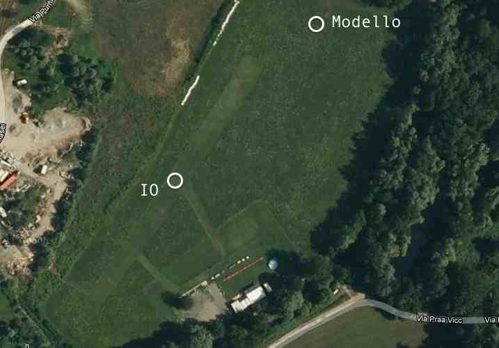

Non so che fare con la turnigy.... mi perde il segnale a circa 200/300 mt... sempre nello stesso punto del campo di volo oltretutto... che sia un interferenza? Che nervoso tra l'altro, è odioso vedere il modello che non risponde più a quella distanza mentre tutti elogiano la portata della turnigy.. se qualcuno la possiede e può aiutarmi sarebbe interessante
-l'antenna è esterna
-il dipolo è ben saldato
-ho provato con 3 diverse riceventi
-ho controllato anche il coassiale della trasmittente..
il fatto è che adesso non mi sento più sicuro (ho perso il modello già 3 volte, fortunatamente riuscendo a riprenderlo prima dello schianto) e tirar su uno scoppio con quel rischio mi fa na paura tanta...

anche se mi piacerebbe risolvere comunque il mistero perdita segnale. La situazione è questa. Perdo il segnale sempre circa nello stesso punto, che poi coincide anche con il punto più lontano nel campo di volo...

secondo me c'e poco da risolvere, queste radio non hanno una portata elevata
