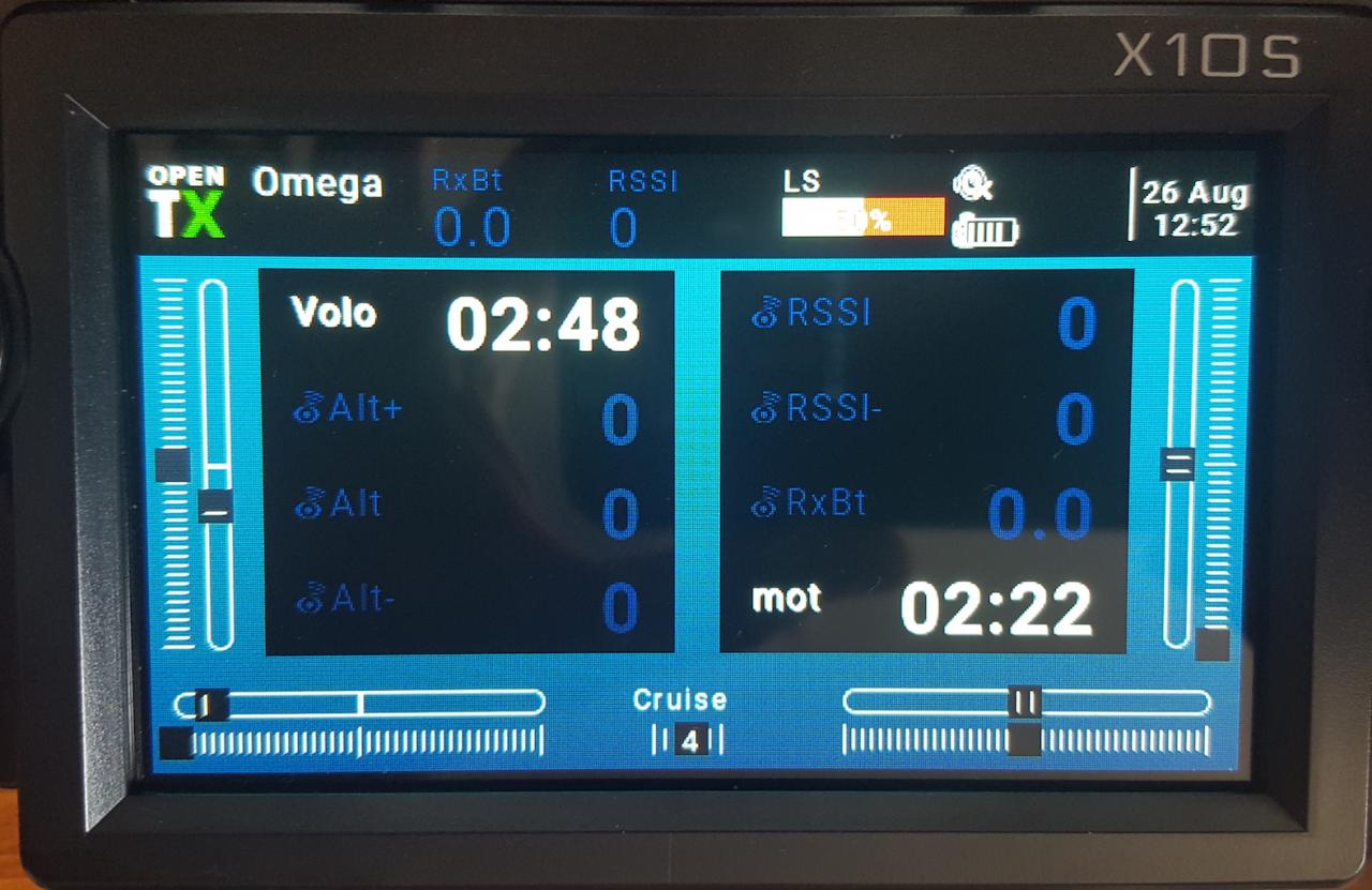

| | #1167 (permalink) Top |
| User Data registr.: 15-08-2008 Residenza: Roma
Messaggi: 51
| Open Tx 2.2.2 impostazione colore
Ciao a tutti, nel definire i colori di sfondo e di testo dei widget credo di non riuscire a cambiare il colore BLU dei valori di output eccetto che per i timer. Ho provato ovviamente a modificare le impostazioni RGB del widget ma pare che i cambiamenti non vengano recepiti: sbaglio qualcosa?
