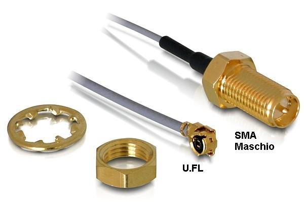

Allora per prima cosa ho acquistato due cavetti antenna SMA della FsSky da 200mm, ed una antenna patch 7dB.
Ho provveduto a sistemare sulla testa della radio, lì dove esce l'antenna originale, il connettore sma maschio, ho praticato un forellino nella scatolina del modulo e nella radio ed ho fatto passare l'atra parte del cavetto con il piccolo connettore U.FL, e l'ho riconnesso al PCB del modulo. Cosi ho un lavoro più pulito e sicuro.... si si va bene... non potrò smontare e cambiare modulo agevolmente, ma sono ormai tre anni che volo in 2,4 e non ho mai tolto il modulo dalla radio .
