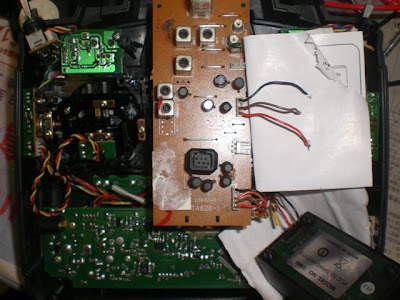

Ieri sera facendo la modifica assan sulla radio in questione ho scoperto questi 3 pin liberi come quelli delle rx sulla piastra del modulo in 40... Qualcuno ne conosce la funzione? Li ha mai visti?!

Question Per capirci "meglio"...... LA FOTO NON E' MIA.
Qui vedete il connettore sotto la carta bianca che porta negativo positivo e segnale... subito sopra credo un condensatore... e sopra ancora I MISTERIOSI PIN....

Post Mistero Risolto
Ok... anche se probabilmente a pochi interessa... giusto per dovere di cronaca riporto la risposta ottenuta da un utente di rcgroups.
"They are used to generate fixed high or low modulation (by plugging a jumper into one side or the other) while adjusting the trim pots (P101, P102) which set the FM frequency deviation. The 'utility' is that you can use it to check and/or fine-tune the frequency of your transmitter."
