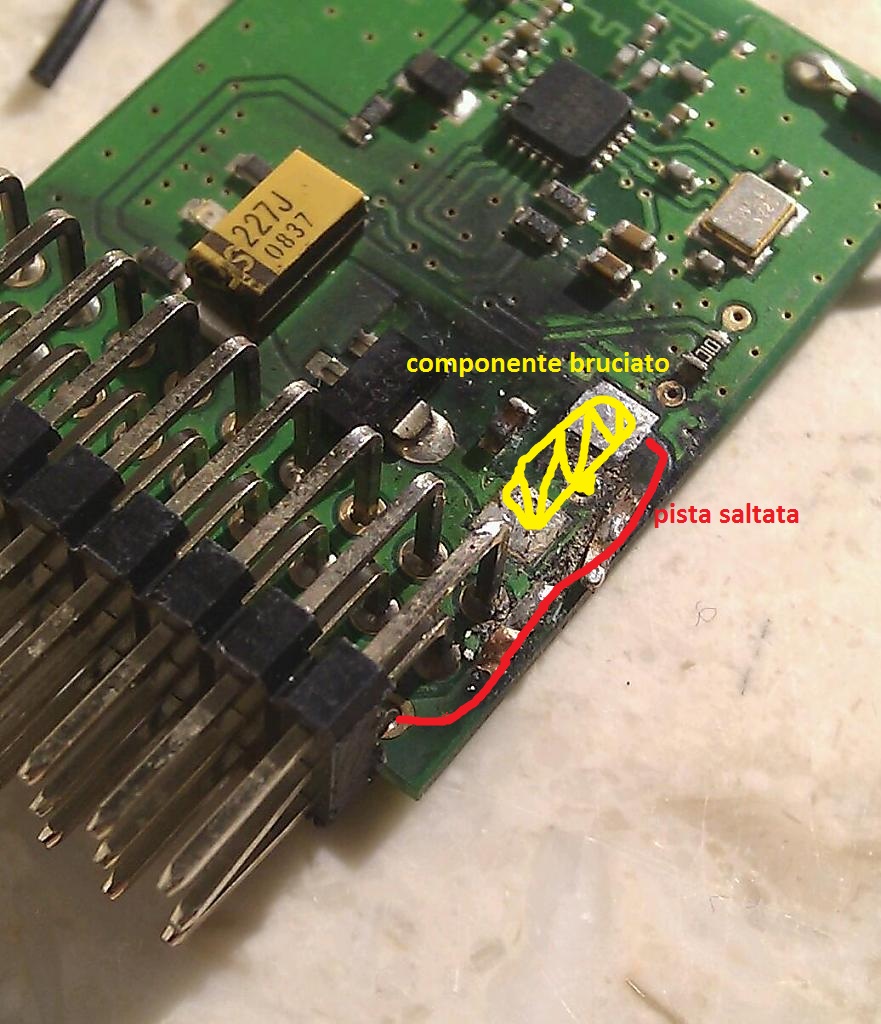

La ricevente s'è svampata...
salve a tutti, come chiaro dalla foto...inversione di polarita e BOOM ! ....qualcuno saprebbe dirmi che componente c'era in quel punto ?? non ho potuto leggere la sigla perche si è carbonizzato il tutto ... grazie
Allegato 220103
La soluzione ti è stata già correttamente indicata .....
Però potevi almeno indicare la marca e il modello della Rx ......., qualcuno potrebbe averla e fornirti indicazioni.

KDS K-8X aahahah ma veramente ???...alla fine sono 3 saldature e la pista si sistema in un attimo...

Capisco che possa sembrare più grave di quello che è..tutto merito dell'eccelsa fotocamera dell' HTC ,,,ma il danno in realta si limita a questo...il resto è solo sporco...

Lì probabilmente c'era o un condensatore o un diodo,inoltre sarebbe da cambiare anche il regolatore di tensione,dovrebbe essere da 3.3v,ma così è difficile essere precisi.

il diodo non é bipolare ?? qui ci sono 3 punti

Io i tre punti non li vedo... vedo due piazzole e un thruhole per il collegamento delle due facce del circuito...
Condensatore elettrolitico o diodo sono i più probabili....
Anche se propenderei per il condensatore, quelli al tantalio se polarizzati inversi fanno delle belle botte....
