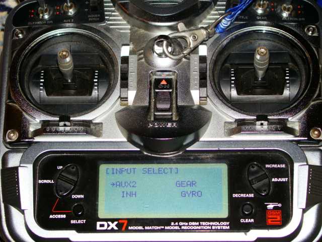

scusa mister peter hai ragione il termine scadente non va bene, volevo dire una versione meno recente, cmq considera che sono un principiante, qui ci sono le foto vedi un pò, magari non c'ho capito niente. . .

Ciao ,sembrerebbe come la mia a vista comunque ti consiglio di rifare tutti i passaggi con calma.Un ultima cosa hai impostato la radio per elicotteri naturalmente,cioe' quando accendi la radio ti appare sul monitor in basso a sx il .logo elicottero?????.
Fammi sapere ciao

fai cosi come in foto
poi a menu gyro scegli sensibilita dopo fasi di volo normal, stunt1, stunt2, hold
filo di sensibilita del giroscopio lo meti su canale gear a radio
in menu giroscopio da 0 a 50% ai giroscopio in modo normale. a 0 ai 100%gain in normale , a 50 ai 0 gain , da 50 a 100 sei in HH cioe modo bloco testa. a 50% ai 0%gain(sensibilita del giroscopio) e a 100% ai 100% gain su giroscopio in HH.
