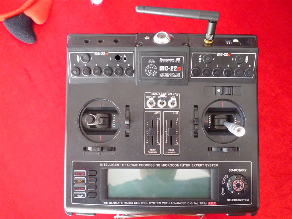

ho convertito la mia MC22s in 2.4GHz eliminando il modulo in 40MHz sintetizzato e utilizzando un modulo 2.4GHz della FrSky con telemetria.
Ho cercato di fare un lavoro pulito e... reversibile.
Poiche' ho acquistato la radio per usarla con i multicotteri, ho voluto integrare una ricevente in 5.8GHz per ricevere il downlink video, si possono gia' vedere i fori per la seconda antenna e due uscite AV, nonche' la sede per l'interruttore on/off con led per il modulo 5.8.
Ora che ho integrato il modulo FrSky (e che funziona ) passero' all'installazione della ricevente per il video...
Qualche foto

Quindi tu hai preso un modulo esterno FrSky telemetrico, lo hai disassemblato e lo hai rimontato all'interno della MC22.
Hai prelevato il segnale e l'alimentazione all'interno del TX ......
E tutto funziona!
Mica male!
E tutto funziona!
Mica male!
Praticamente si, non e' complicato, basta seguire qualche discussione e documentarsi .
Delle connessioni si e' parlato anche qua:
http://www.baronerosso.it/forum/radi...erruttore.html
Mi e' appena arrivata la ricevente in 5.8... riscaldo il saldatore e... vi aggiorno...
