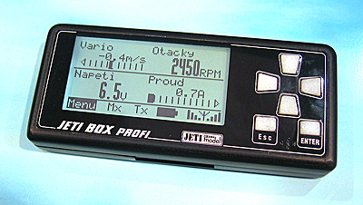

Infatti il nuovo modulo Jeti TU2, quello da installare all'interno, prevede, oltre all'uscita per il JetiBox (normale o mini che sia), anche due uscite supplementari; una per un beeper esterno e una per un'auricolare. Ma non ho il variometro per cui non so dirti il tipo di beep emessi.
Può anche darsi che con la Jeti Box Profi (allego foto), che dovrebbe essere presentata alla prossima Fiera di Praga, possano asserci altre novità.
