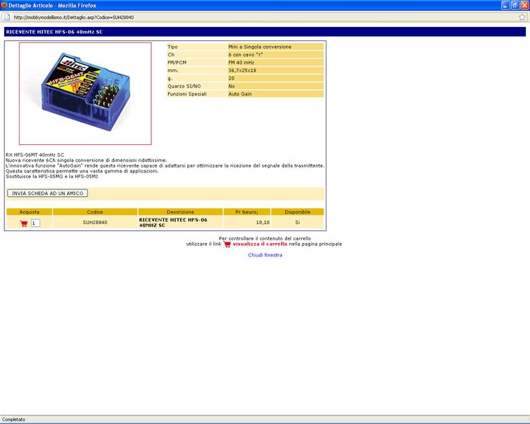

ho appena acquistato la ricevente HITEC HFS-06 40mHz SC che ho allegato
problemone..... ho una graupnerJR -MX12 e dopo aver collegato il variatore + motore nella posizione "batt/ch6 " assieme ad un paio di servi rispettivamente sul ch 1 e sul ch2 della ricevente , mi ritrovo il gas scombussolato..
cioe x dare gas non mi trovo con il canale giusto ma bensi con un'alltro canale
domanda ma se sposto lo spinotto di alimentazione in un'altra pos faccio danni ?
quindi come faccio per avere il gas nello stick corretto ?

Scusa intendi dire che hai fatto un elettrico e che essendo il tuo regolatore (ESC) dotato di BEC hai pensato bene di inserirlo nel CH6/Batt?
Se hai fato così hai sbagliato, devi inserirlo nel canale del gas se fosse futaba dire i il "3" e credo anche con JR

Esatto come anticipato da Antonio: il BEC va inserito sul canale del motore.

Occhio che il canale del motore sulla mx12 NON e' il 3 ma il numero 1.

tutto risolto gas canale 1 !!
