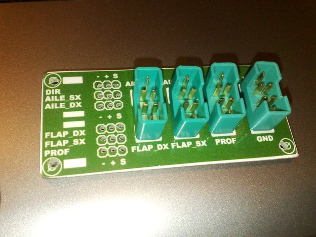

Siamo di RC Fun Model, un gruppo modellistico di Perugia e tra le altre attività negli ultimi mesi stiamo lavorando ad un piccolo progetto per delle centraline passive servocomandi.
Crediamo possa essere di interesse per molti; molti di noi sono aliantisti, stiamo progettando e realizzando dei prototipi di una versione un poco più "ripulita" delle solite centraline passive di distribuzione alimentazione servocomandi.
Le caratteristiche generali che vogliamo ottenere sono :
1) un circuito PCB "pulito" ed anche ben realizzato
2) la modularità
3) la maggiore ridondanza sugli eventuali componenti attivi
Riguardo la pulizia del circuito stiamo lavorando sodo con Eagle; per quanto riguarda la modularità abbiamo, con una idea brillante dell'amico Claudio, realizzato una specie di "bus" per l'alimentazione, rendendo possibile in maniera modulare inserire o no le seguenti sezioni (con * quelle obbligatorie) :
A) sezione entrata segnali dalla ricevente (*)
B ) sezione distribuzione servocomandi su connettori Multiplex (*)
C) sezione controllo
D) sezione condizionamento alimentazione
E) sezione controllo
F) sezione switch batteria 1
G) sezione ingresso alimentazioni (batteria 1 ed eventuale batteria 2)
H) sezione switch batteria 2
In pratica avremo questo schema a blocchi :
Dopo molto lavorare ecco un rendering della versione 00 del circuito, quella con due servi per ala (flap ed alettoni) e due servi in coda (direzionale e profondità) :
I primi prototipi sono serviti solo a testare le proprietà meccaniche del tutto, ecco i primi montaggi :
Il fuori registr dei fori di fissaggio è dovuto al fatto che sono stati usate due uscite diverse in stampa; quanto prima miglioreremo la realizzazione del PCB (stiamo rifacendo i master per inciderlo con un bromografo, forarlo e fresarlo CNC e poi forse serigrafarlo).
