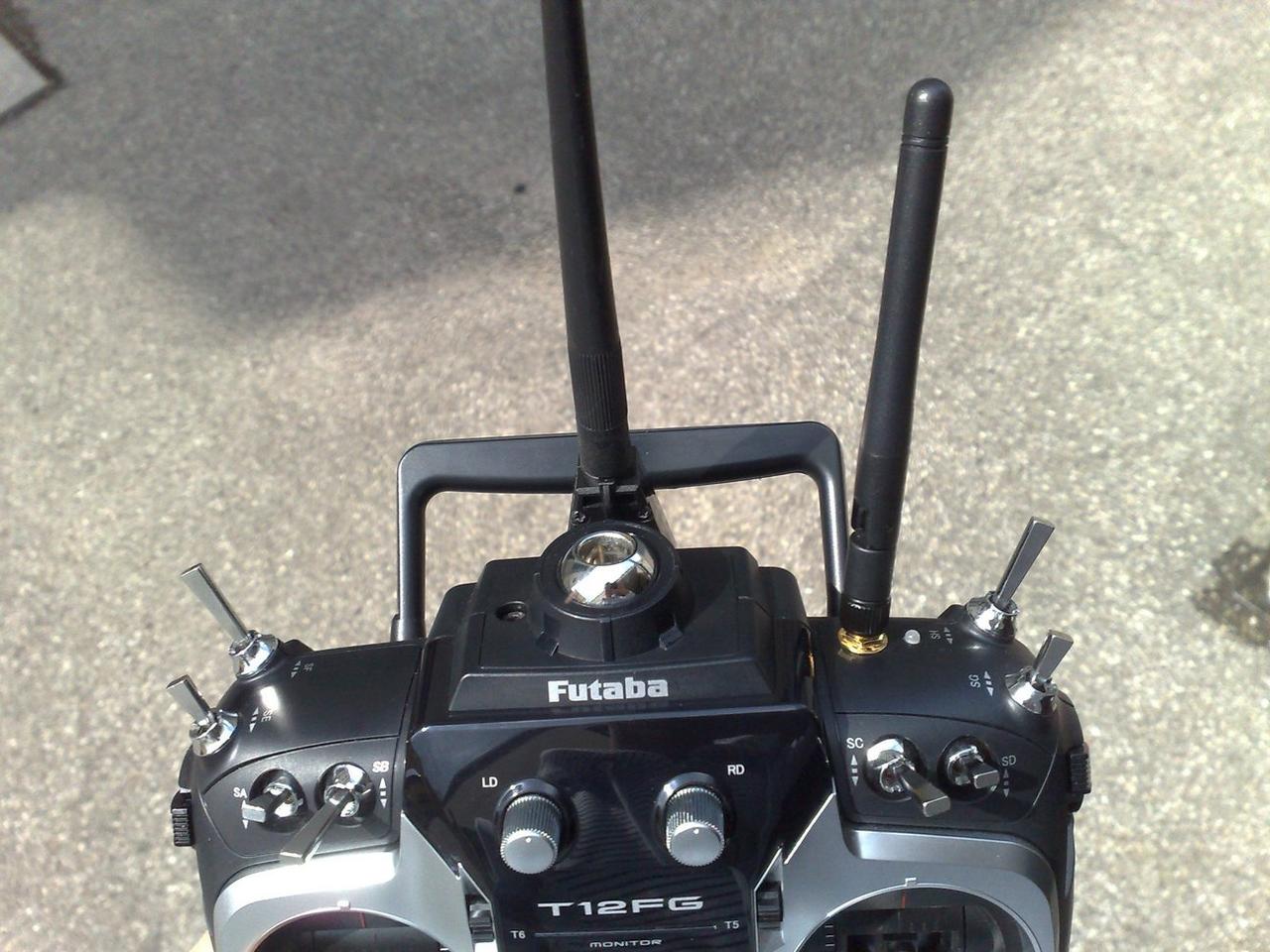

Ho recentemente installato nella mia Futaba T12FG un modulo Assan X8D V2, testato a fondo in precedenza su una FF9.
Il lavoro effettuato è risultato pulitissimo, sembra nata così!
La selezione del modulo che trasmette è automatizzata dall'assegnazione in ogni modello, in parole povere si può scegliere con quale modulo trasmettere (quello sul retro oppure l'interno Assan), la trasmissione dei due moduli rimane distinta, si sceglie il modello e parte il modulo desiderato.
Allo stesso modo installerò presto in sostituzione dello stesso un modulo FrSky con sistema "ACCST" (Advanced Continuous Channel Shifting Technology), simile al 2.4 Ghz di Futaba, quindi leggermente più affidabile, anche se personalmente con Assan non ho mai avuto un problema.
Se qualcuno vuole cimentarsi nella modifica rimango a disposizione per qualsiasi consiglio, ed in caso credo costruttivo scambiarsi opinioni, esperienze eo/o consigli.

Mi dici perchè hai messo su una radio già a 2.4 una altra tecnologia a 2.4?? Magari non ho capito io che hai combinato ma qui si chiede proprio per capire ed imparare dagli altri! Spiegami un pò che hai combinato!

Semplice, il costo delle riceventi rapportato al "peso in soldoni" del modello.
Mi pare ridicolo montare su un piccolo acro 3D da 70€ una bella ricevente Futaba da 80€, con quei soldi ne prendo 3 by Assan ;)
Ovviamente impiego rx Futaba sui modelli considerati per me importanti, o che comunque superano gli 8 canali.
Inoltre se guardi bene la mia tx non è nativa 2.4 Ghz, quello che vedi in foto è il modulo TM-14.
Certo, si tratta sempre di "violentare" una radio da oltre 800€, quindi da fare assolutamente fuori garanzia.
Inoltre così si sperimenta.........

Ora ho capito...io invece avendo la T14 non lo farei mai ma mi sono limitato a comprare il modulo Corona collaudato giorni fa e perfettamente funzionante. In effetti l'unico neo è che non posso usare altre riceventi con la T14 a differenza di quello che mi ha detto un altro utente che le usa con la T12. Io posso usare solo la 14 canali con quel modulo...

Beh, la T14 non la forerei neppure io
Con questa sono andato abbastanza tranquillo, è stata una buona occasione, un usato perfetto ad ottimo prezzo.
Prima di forare il case ho provato a banco il modulo per 3 ore, con due riceventi bindate e servi in test mode.
Il limite è che con Assan si arriva max ad 8 canali, invece col tuo modulo (che conosco) si possono sfruttare tutti e 14 i canali.
Non apprezzo il fail safe di Corona, per il resto è un prodotto economico forse superiore ad Assan.
Da non sotto valutare assolutamente il modulo che ho menzionato, il FrSky, con tanto di telemetria attiva, purtroppo sempre al assimo 8 canali con T12/14.
