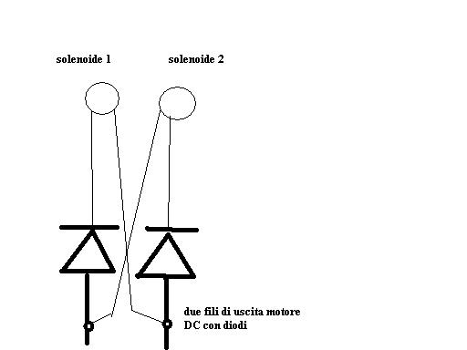

2) sarebbe possibile usare una o piu uscite della ricevente per controllare controller per motori DC a spazzole , facendo in modo che mettendo 2 diodi all'uscita "motore",e collegando i poli dei due solenoidi alternativamente ai due diodio e ritorno diretto all'uscita regolatore, al passaggio di rotazione in un senso o l'altro, invece di invertire la rotazione motore, mi controlli l'attivazione di due solenoidi di elettrovalvole, tipo funzione OR logica ? allego schemino !
