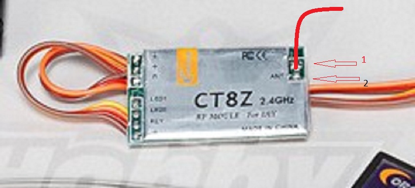

[QUOTE=tomcat79;1859415]Qualcuno lo ha installato? Dovrebbe arrivarmi a giorni ma penso che le saldature siano differenti dal modulo Assan, ad esempio: perchè quel pulsantino sulla schedina col led?
C'è in rete una foto della saldatura dell'antenna?
Grazie
Ciao ciao
fai arrivare il filo grigio dell'antenna come in foto e salda il filo interno(quello piu' fine )nel punto 2 mentre la calzetta (ossia il rivestimento del filo) nel punto 1, fai molta attenzione sono delle saldature molto piccole e delicate , se surriscaldi il circuito con il saldatore rischi di bruciarlo , ti conviene fartelo saldare , per esempio da un riparatore di pc , loro sono abituati alle piccole saldature , comunque quelli della corona potevano venderlo gia' saldato
