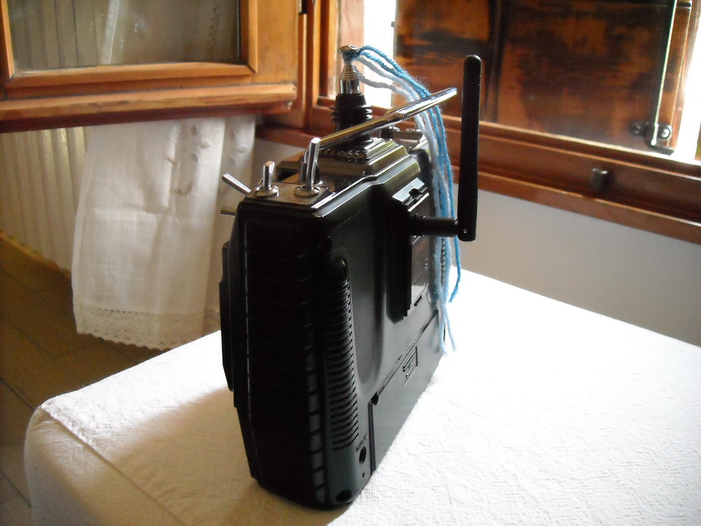

pronti quà, voi chiedete e io rispondo, ff7 super con modulo assan 2.4 ghz e batterie lipo mistery 3s 2200 mha (sono nel vavo posteriore e non si vedono, ma ci sono) così ho modernizzato una radio di circa 10-15 anni, la lipo rhino 2620 3s che nominate sopra invece alimenta una wft 09 2.4 ghz, ciao

il modulo è compatibile con la radio, ma se vuoi essere certo prendilo da biz model, ti arriva in un giorno, ciao
