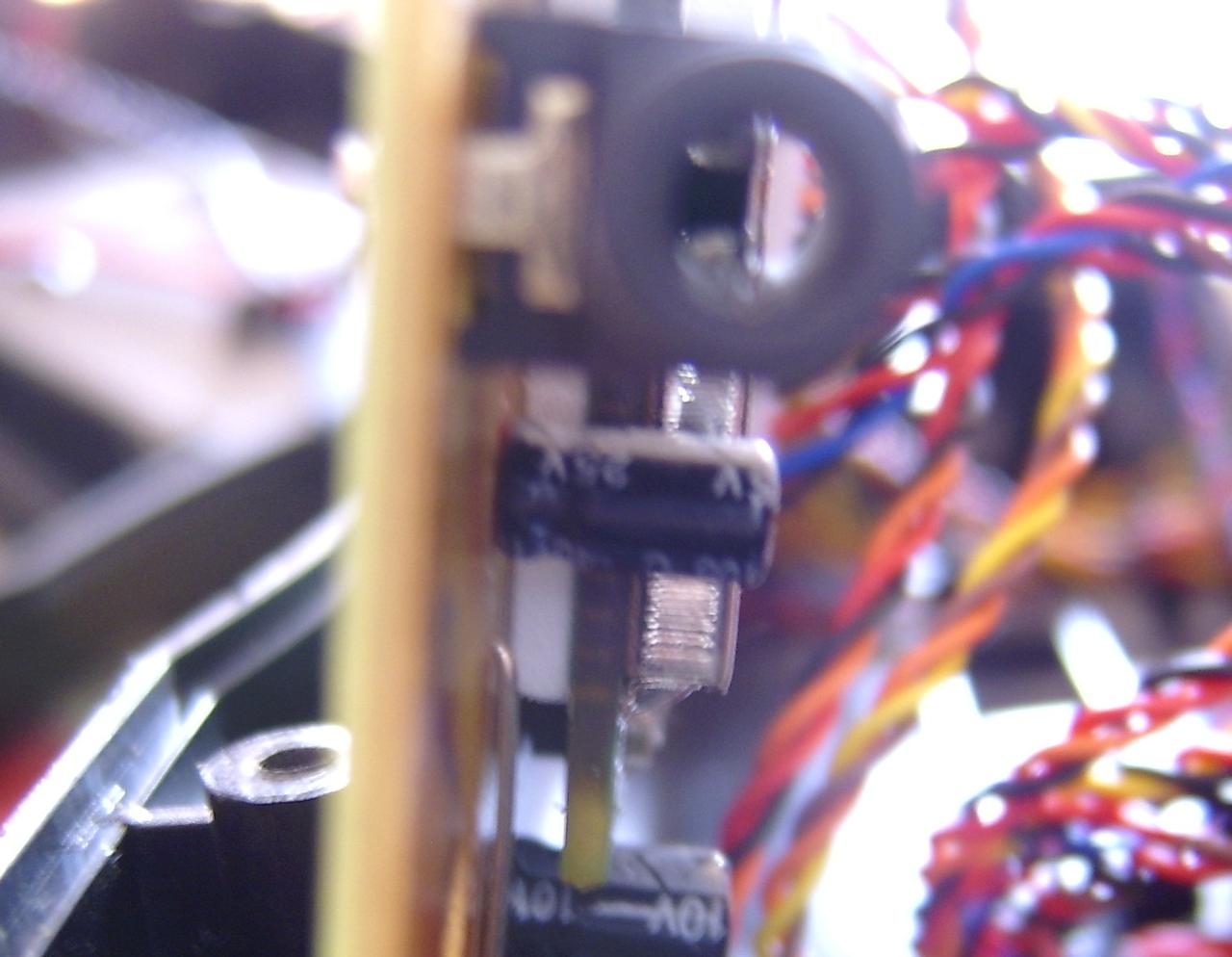

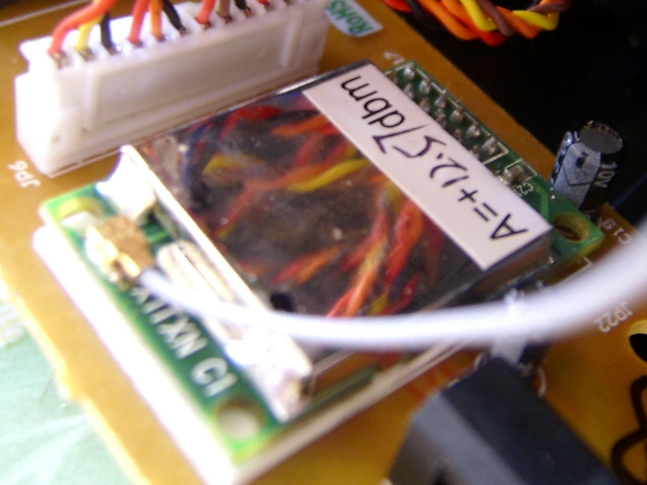

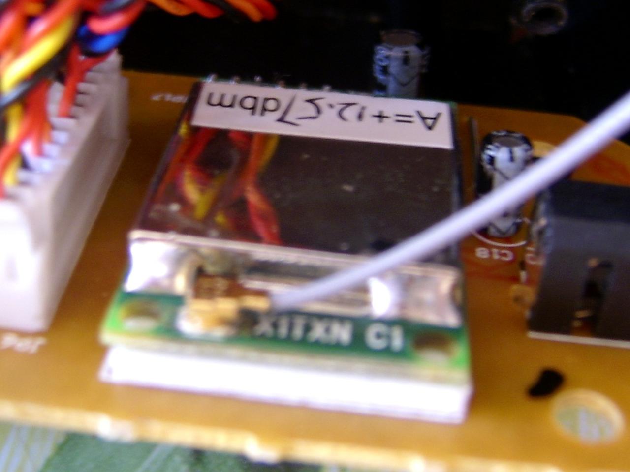

11 novembre 09, 10:36 | #4 (permalink) Top | |
User Data registr.: 30-05-2007 Residenza: Como
Messaggi: 351
ti allego le foto che ho fatto p.s. l'antenna della dx5 e' un po diversa dalla dx6i non ha il ferretto con la vite e' solo un quadrato di plastica a incastro ciao

Umh... è un lavoro di saldature fine ma si puo' fare. Davvero un peccato che il modulo radio sia saldato e non con zoccolo come sulla DX6i. Con un po di pazienza si puo' dissaldare e mettere uno zoccoletto o forse pulire per bene quello gia' montato. Comunque grazie1000 per le immagini che hai allegato. Ci rifletto |
