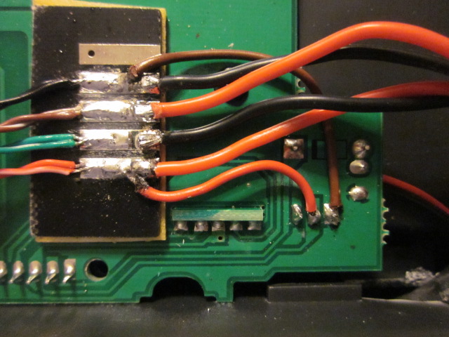

Ciao, io avevo in casa un cavo DB15 ed ho collegato tutto dentro la radio, poi nello scatolino ho messo il programmatore e sono uscito con USB e bilanciatore
Turnigy 9Ch Transmitter chi l'ha provata?-presa-db15.jpg   Turnigy 9Ch Transmitter chi l'ha provata?-adattatore.jpg

Dai dai avrai visto sicuramente di peggio, ho due radio e una la sevizio con le varie modifiche che poi effettuo anche sull'altra, all'inizio avevo messo il programmatore dentro la radio ma il pensiero di avere un parassita sempre alimentato e che poteva anche guastarsi mi dava fastidio, ho tolto la mini-usb dal vano batteria e ho messo la DB15 perchè così ricarico anche la batteria senza aprire, sto anche cercando un modo per montare un regolatore 7808 dopo l'interruttore. approposito........conosci qualcuno che abbia montato un AT128 al posto del 64 ?
Turnigy 9Ch Transmitter chi l'ha provata?-cablaggio-programmatore.jpg   Turnigy 9Ch Transmitter chi l'ha provata?-cablaggio-batteria.jpg
