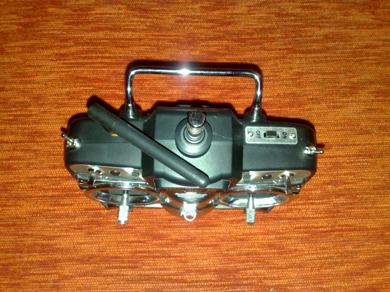

Vecchio 17 maggio 09, 09:06   #11 (permalink)  Top
L'avatar di ebonomi
Data registr.: 23-05-2008
Residenza: verona
Messaggi: 228
ecco fatto...
modulo 2,4Ghz per graupner mx12-17052009149.jpg   modulo 2,4Ghz per graupner mx12-17052009150.jpg

Ho montato adesso il modulo Hack Assan sulla MX12. Avevo una "guida" in pdf ma io ho adottato una tecnica differente, innanzitutto perchè non volevo mettere l'interruttore per alimentare un solo modulo per volta per paura di falsi contatti o di urti contro l'interruttore col risultato di spegnere accidentalmente il modulo tx, e poi perchè ilmodulo, non so perchè, ma a me lì dove l'ha piazzato il francese non mi ci entra. Posto le foto del mio motaggio e il lavoro "francese" in pdf. Per spegnere il modulo in rf 40 MHz semplicemente tolgo il quarzo. Se proprio volessi volare in 40 MHz lo farei trasmettenda anche in 2,4 e non daròfastidio a nessuno.
modulo 2,4Ghz per graupner mx12-dscn8818.jpg   modulo 2,4Ghz per graupner mx12-dscn8817.jpg   modulo 2,4Ghz per graupner mx12-dscn8816.jpg   modulo 2,4Ghz per graupner mx12-dscn8815.jpg

Ancora foto
I pezzi di cartone sotto il modulo e tra modulo e antenna 40 MHz sono a scopo isolante
modulo 2,4Ghz per graupner mx12-dscn8814.jpg   modulo 2,4Ghz per graupner mx12-dscn8813.jpg

Originalmente inviato da mamyma Visualizza messaggio
Ancora foto
ottimo lavoro!!
sono d'accordo con te sul rischio interruttore....
addirittura ho in mente di commutare la mia mx 12 in 2.4ghz abolendo direttamente i 35mhz.
al momento volo 4 modelli e con 3 rx sono a posto.
e poi posso installare l'antenna al posto dell'originale che rimuovero' del tutto.
