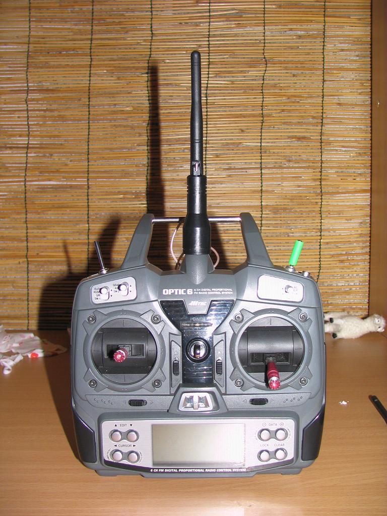

Volevo sapere se qualcuno ha provveduto allo spostamento dell'antenna dei moduli TM Futaba in cima alla radio, e se è possibile farlo con una antenna tipo quella che ho usato per la mia Optic 6, la quale, a parte l'estetica migliorata, permette di posizionare l'antenna correttamente verso l'alto durante il volo!!!
Grazie
Giovanni

Salve Giovanni,
puoi farlo tranquillamente, tutti i moduli con uscita su connettore SMA ti permetteranno la stessa operazione con il medesimo tipo d'antenna.
Continua ad usare antenne da 2.1 dBi, dato che quelle da 5 dBi aumentano il guadagno a discapito dell'apertura del lobo di irradiazione sull'asse verticale, focalizzandolo un po di più ma restringendone l'angolo di apertura.
Complimenti per l'attuazione, gradevole e tecnicamente vantaggiosa, in contrasto con tante inesattezze (per non dire altro) che leggo in questi giorni in questa sezione......
