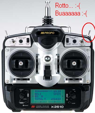

Ciao gente, purtroppo mi è caduta la TX mentre stavo "giochicchiando" sul sim (si è inspiegabilmente staccata dalla tracolla) e cadendo si è spezzata la levetta dello switch destro (vedi cerchietto sulla foto, non è proprio una MX-12 ma è identica...). Spedire la radio è un costo proibitivo (per capirci, per lo stesso prezzo tra spedizione e lavoro la ricompro nuova su ebay in versione JR x2610 (come da foto) per cui sto cercando disperatamente uno switch uguale (lo vorrei identico per questioni di ergonomia ed estetica).
Ovviamente poi alla sostituzione penso io, qualcuno saprebbe dirmi dove cercare ? Volevo provare a scrivere un mail "supplichevole" a Graupner per ottenere il singolo pezzo, ma prima di far questo magari qualcuno di voi ha in giro una MX-12 distrutta o simili... o ha una dritta per questo problema... grazie gia sin d'ora per chiunque vorrà rispondermi !

Si tratta di un comunissimo interruttore/deviatore che trovi in tutti i negozi di componentistica elettronica.
Smontalo e, col campione, vai a cercarlo. Una volta trovato, sostituirlo è una baggianata .....

Grazie della risposta.
Si, so che "si trovano".
È trovarlo uguale che sembra davvero un'impresa...
Intendo uguale, non "simile". Ma ormai probabilmente sono troppo pignolo io eh ?
Boh, adesso vedo, magari mi prendo veramente il tempo di mandare un mail alla Graupner per vedere se si inteneriscono e me lo mandano (pagando ovviamente).
Non ci spero un granchè, anche se una volta è capitato un caso simile e mi avevano mandato il pezzo gratis !
E in quei casi li io mi affeziono alla marca, sono piccolezze che fanno un MONDO di differenza per i piccoli comuni mortali !

....non penso sia un'impresa trovarne uno uguale, dai un'occhiata qui:
Modellbau Lindinger Onlineshop
trovi interruttori lunghi, corti, a due e a tre posizioni!
Sono infatti gli interruttori che servono ad ampliare i canali e le funzioni delle tx Graupner serie MC e sono venduti completi di cavi che si inseriscono direttamente sul circuito stampato di quelle tx: basta dissaldare questi cavi e saldare poi l'interruttore nudo (che è uguale in tutto all'originale...anzi è originale!!) al posto di quello rotto!
Anche a me è successo un inconveniente analogo su una FF9 e non avendo trovato un interruttore a tre posizioni nei rivenditori di elettronica ho fatto come ti ho consigliato sopra, cioè ho acquistato uno switch per l'ampliamento dei canali delle tx Robbe/Futaba!

Grazie per il link, proverò li.
Magari riesco a farmi dire da quelli della graupner quale sia il codice articolo giusto, così finalmente trovo quello che cerco !
