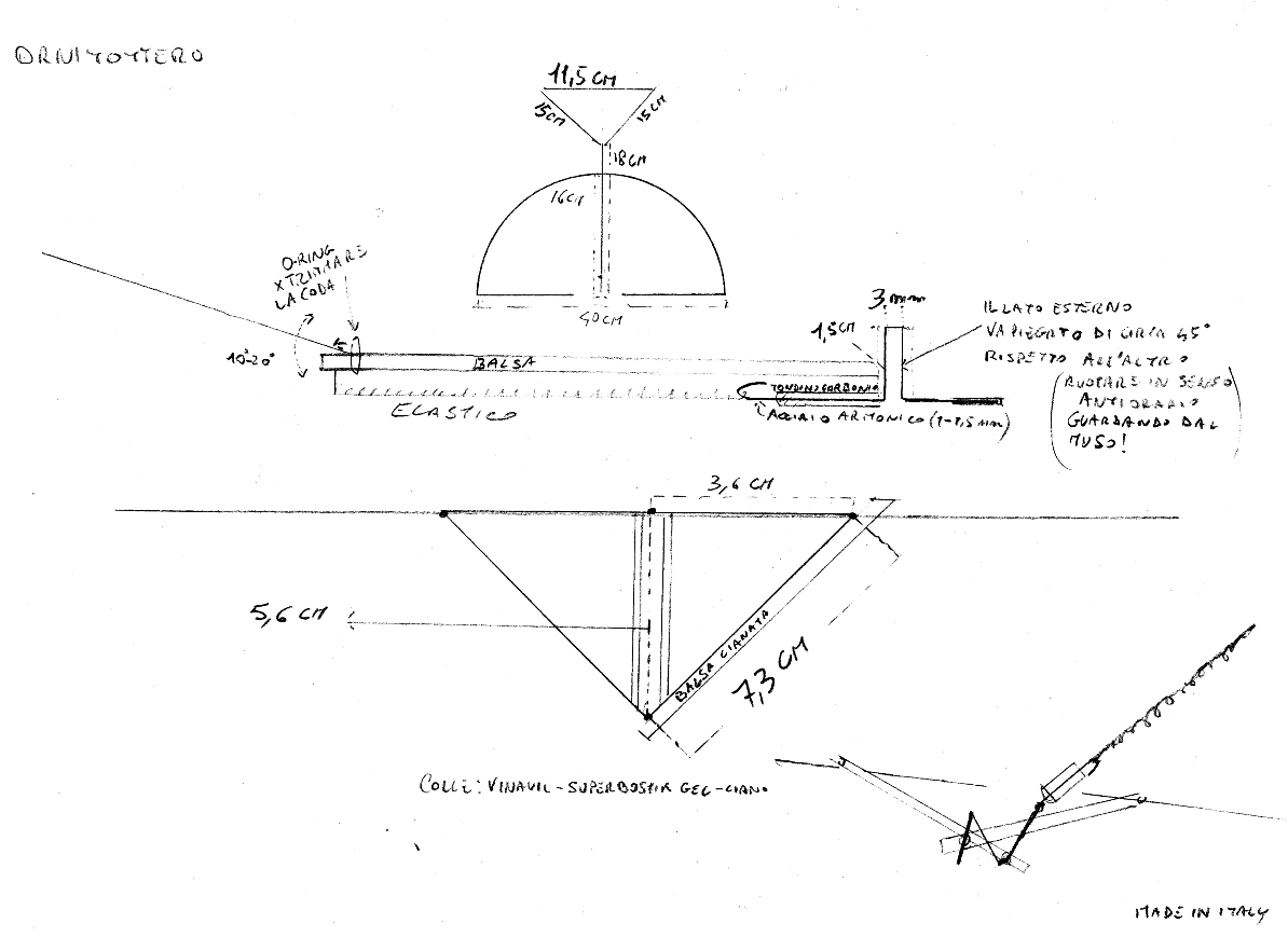

Progetto
Il disegno é un pò approssimativo, ma le misure sono quelle, ciao!

Originalmente inviato da angelo19
Grazie!!!
Andrea
