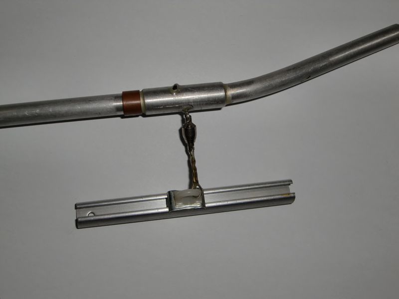

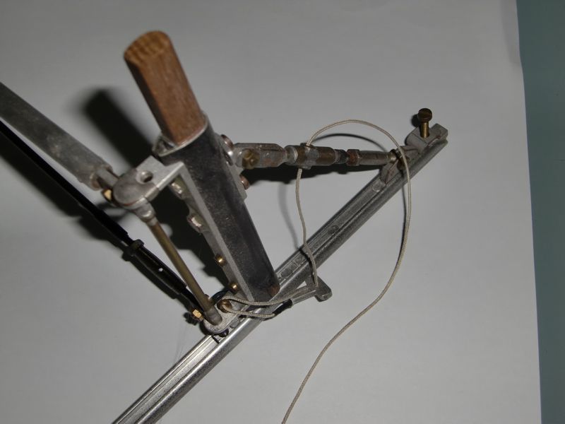

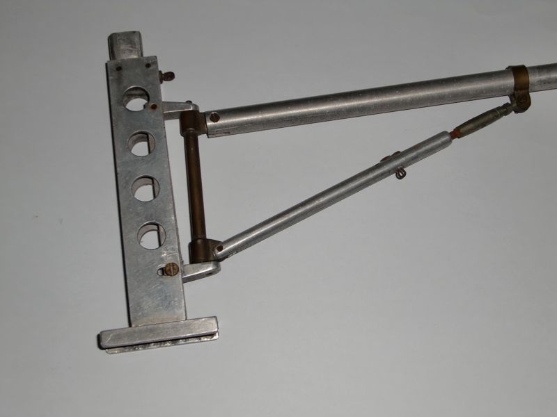

Preistoria perchè sono pezzi costruiti nel 1986.....pero' sinceramente
in giro non è che si veda di meglio....

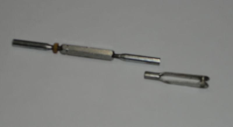

Il piede d'albero era costruito interamente in alluminio, e si puo controllare
l'apertura del grasso della randa(in giro non lo ho mai visto)
Se qualcuno volesse cimentarsi a farlo in carbonio....
Per l'aggancio delle sartie senza spendere un capitale, si possono usare gli arridatoi
della foto
Sulle nostre barche classe M (Sto parlando per nome e conto del FU circolo velico Minivele del Garda)
si era optato per delle slitte in alluminio su cui fare scorrere il piede d'albero
mentre per le sartie d'albero alcuni usavano un angolare, altri invece(tra cui io) sempre la stessa slitta
Se interessano maggiori delucidazioni ......chiama pure

Dimenticavo.....il secondo piede d'albero....sembrerà fragile, .....ma fu usato per ben due volte su un 10R(Completamente costruito in fasciame di balsa) di 180 cm modificato per la traversata del Garda...fate un pò voi
