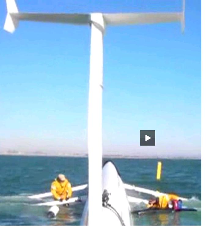

Io non sono d'accordo con la forma "fusoliera" almeno perchè se per caso devi poggiare lo scafo sull'acqua dovresti offrire meno resistenza idrodinamica.
Per quanto riguarda le forme per riprogettare, cerca le foto dell'Hydroptere scuffiato.
Da li puoi riprendere tutte le forme dei galleggianti e dello scafo!
Per le inclinazioni c'era una foto che esplicitava gli angoli dei deflettori. cerca in rete e trovi tutto in "hydrofoils"

hydroptere - 4/5
Questa foto ti da l'idea di come è fatto sotto, la forma dello scafo e le dimensioni al baglio dello scafo. Inoltre vedi le forme degli scafi laterali e degli hydrofoils. L'altra cosa che puoi notare è che gli hydrofoils sono montati su martinetti idraulici per variare la loro inclinazione (cosa che non credo vorrai/potrai fare) sul modello.
hydroptere - 3/5
Su questa foto puoi vedere la forma degli hydrofoils e la struttura del timone
hydroptere - 2/5
Su questa foto puoi misurare l'angolo che debbono avere gli hydrofoils.
Zerogradinord.it
Questa foto ti permette una buona vista frontale per disegnare le ordinate.
Hydroptere may 2010 - 1/4

MMMM..... due servi = 40 grammi minimo in più!!
Se stai con un modello da 140 cm forse 40/50 grammi non ti spostano più di tanto però la complessità sale e di brutto secondo il mio parere da profano
Io li farei fissi con linclinazione tarata per il lift ad una certa velocità.
