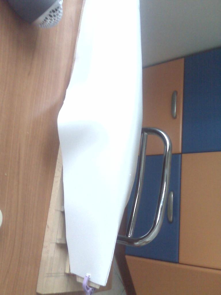

Ieri sono riuscito a fare alcune prove. Devo dire non proprio soddisfacenti.
Cadal avevi ragione, troppe curve.
Prima prova: Piegatura stretta. Scaldando il depron funziona alla grande, nelle foto allegato la prua.
Scafo in Depron da master.-img_0030.jpg   Scafo in Depron da master.-img_0033.jpg   Scafo in Depron da master.-img_0029.jpg

Originalmente inviato da Lele71 Visualizza messaggio
dovresti provare sullo scafo intero, facci sapere, dalla foto non sembra male...

Originalmente inviato da TONICLE Visualizza messaggio
no, non era niente male davvero, anzi, dal vivo era ancora meglio, mi aveva fatto ben sperare...

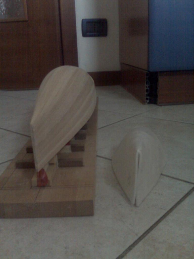

Seconda prova: Copertura totale.
Ho provato a ricoprire il master. Come si vede fa una piega sui fianchi a metà lunghezza, dovuta alla curvatura longitudinale legata alla forma a U.
L'unico modo è di tagliare e fare una spece di Pence(si scrive così?)
Quindi bisogna cambiare strategia (di sicuro non mi arrendo per così poco...) Un paio di idee le ho faccio altre due tre prove e ve le documento. Intanto se qualcuno ha idee/suggerimenti sono ben accette.
